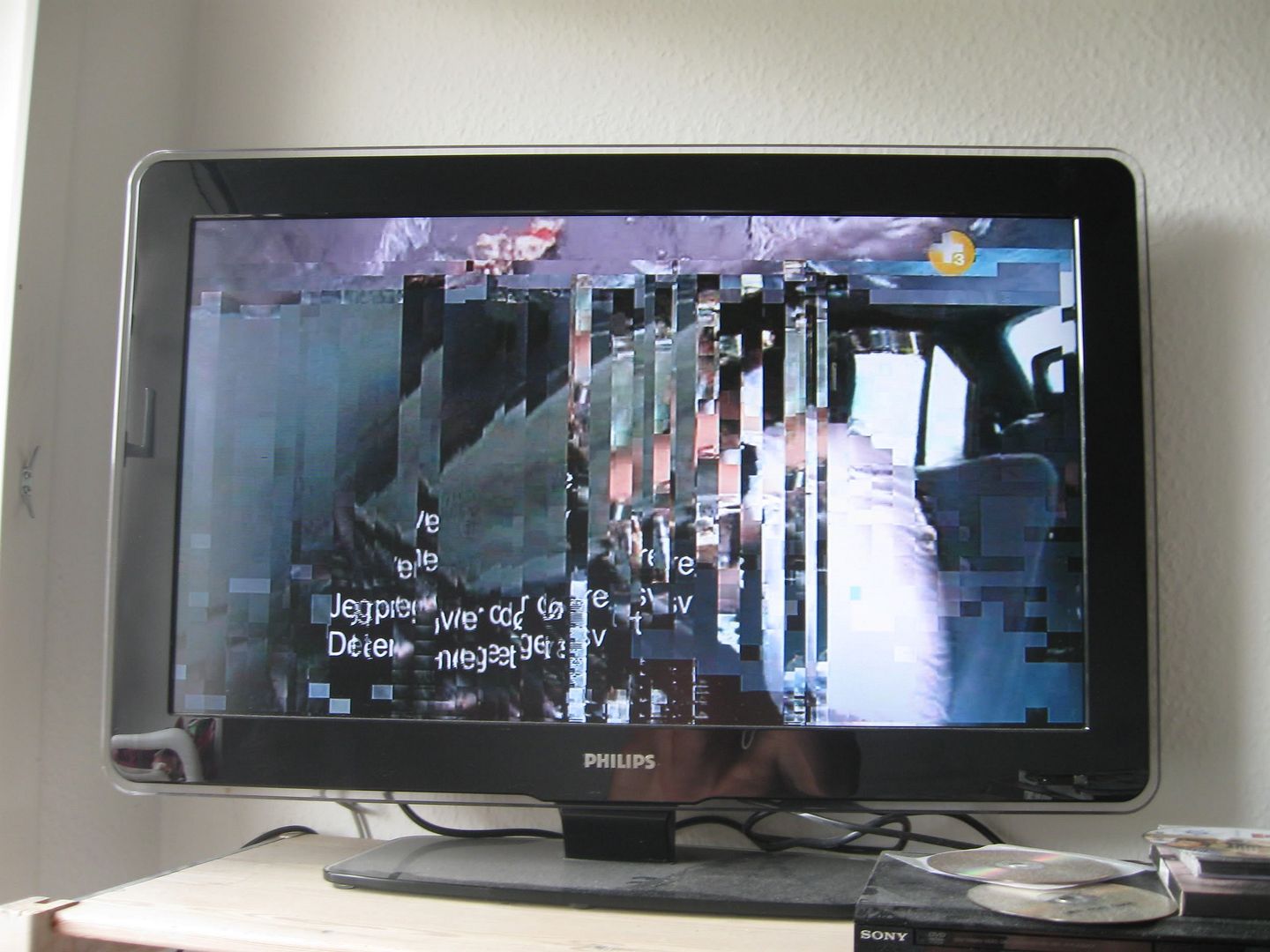

Mit TV laver ballade.
Lyden og billedet på visse kanaler er ulideligt og bliver ikke opdateret i nogle firkanter. Eksempel.
Det er på 3+, TV2 News, 6'eren og Canal9, at det er slemmest. Andre kanaler som Eurosport laver også lidt interferens, mens størstedelen virker fint.
Hvad kan det skyldes? Jeg har Yousee kabel tv, og kan oplyse, at jeg kører med et ældre kabel og en deler (hedder det dét?). Skal jeg skifte nogle af delene eller ringe ind og ruske op i selskabet?
Hjælp mig, orakler, med at identificere problemet!

Det er tydeligvis et dårligt signal TVet modtager.
Kører du med splitter til flere fjernsyn?
Er stikkene sat ordentligt på kablet? Det sker ofte at skærmen kommer ind og kortslutter kablet.

En splitter var åbenbart ordet, jeg ledte efter. Jeg kan prøve at tage den af og se, om det bliver bedre. Og som sagt er det et gammelt kabel, så en nyinvestering vil nok ikke være helt af vejen. Tak for hjælpen.
